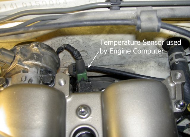

Příspěvekod Fernie » 09 úno 2018, 15:50
a co teplotní čidlo mezi motorem a firewallem? Kromě toho to určitě žere jak debil, žejo?
Re: NA padanie otacok, motor "chcipa"
Příspěvekod Myso109 » 09 úno 2018, 16:16
Teplotne cidlo, OK, skontroluje sa aj to... Toto myslis, ano?
Ci to zere ani neviem, na aute som toho zatial prilis vela nenabehal, takze ani spotrebu odsledovanu nemam, a nejak som ju neriesil. Narazas na nieco konkretne?
