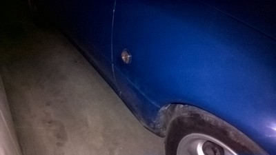

Ahoj, nefunguje mi boční blinkr, viz obrázek, asi praskla žárovka. Chci se zeptat, jak ho rozebrat, abych ho nezničil a mohl vyměnit žárovku.

Je tam pružnej plastovej zobáček. Takže stačí za něj zatáhnout dozadu proti směru jízdy a pak přední část přitáhnout blinkru přitáhnout k sobě :D patice se pak jen pootočí a jde ven z blinkru a žárovku W5W vytáhneš.
A je možný, že jsem se spletl a je to druhým směrem, čili dopředu, ale myslím, že ne :)

Super,díky moc, vyzkouším. :)

Dokázal jsem to, děkuju. :D
