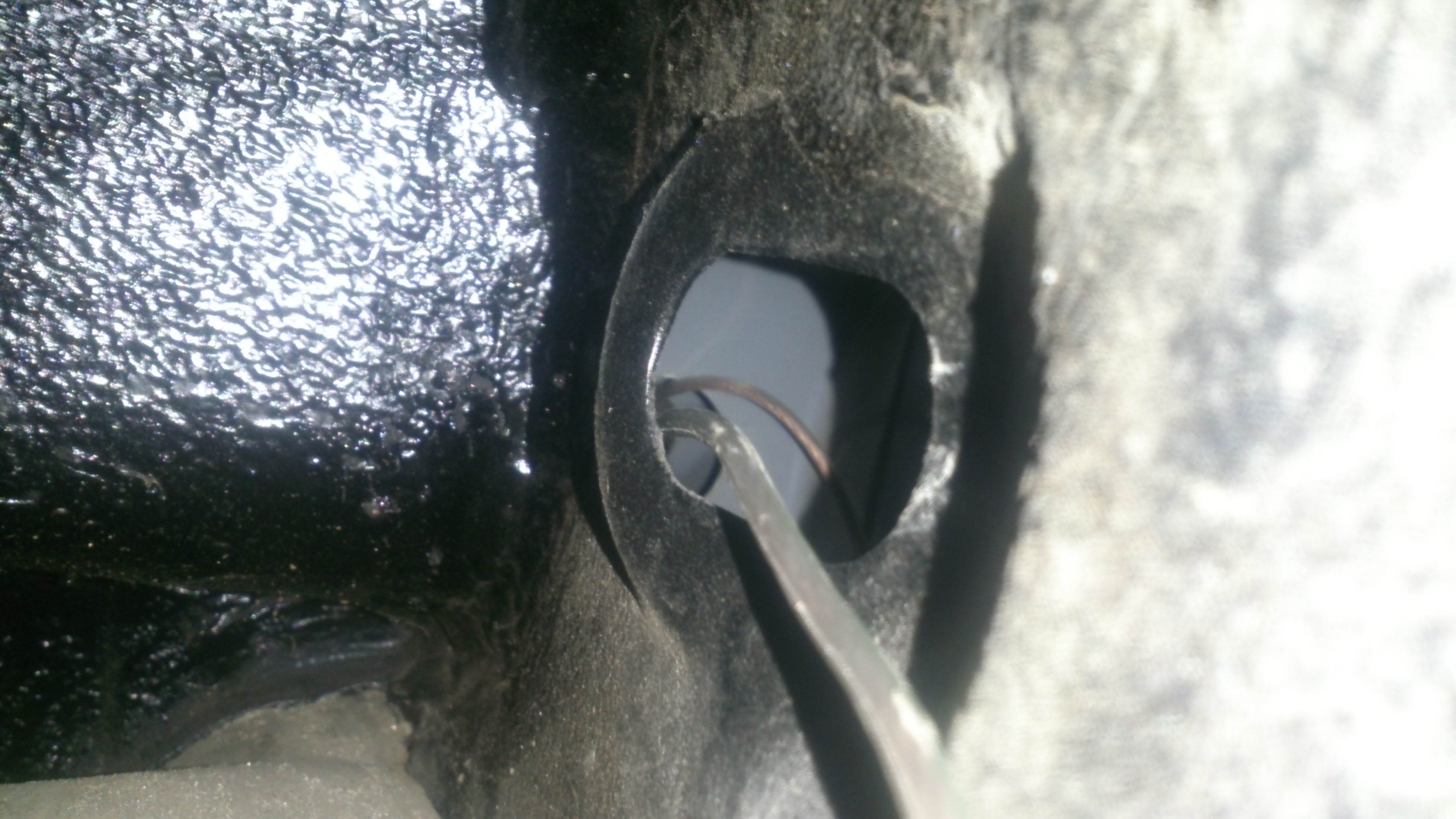

Příspěvekod hroche » 25 bře 2014, 08:16
kanálky jsou v místech kde jiná auta mají Bčkový sloupky. já osobně je pročistím drátem který má na konci malou kuličku z izolepy a poté ještě profouknu kompresorem
Re: Miata 1.8 Miracle
Příspěvekod Felly » 25 bře 2014, 16:01

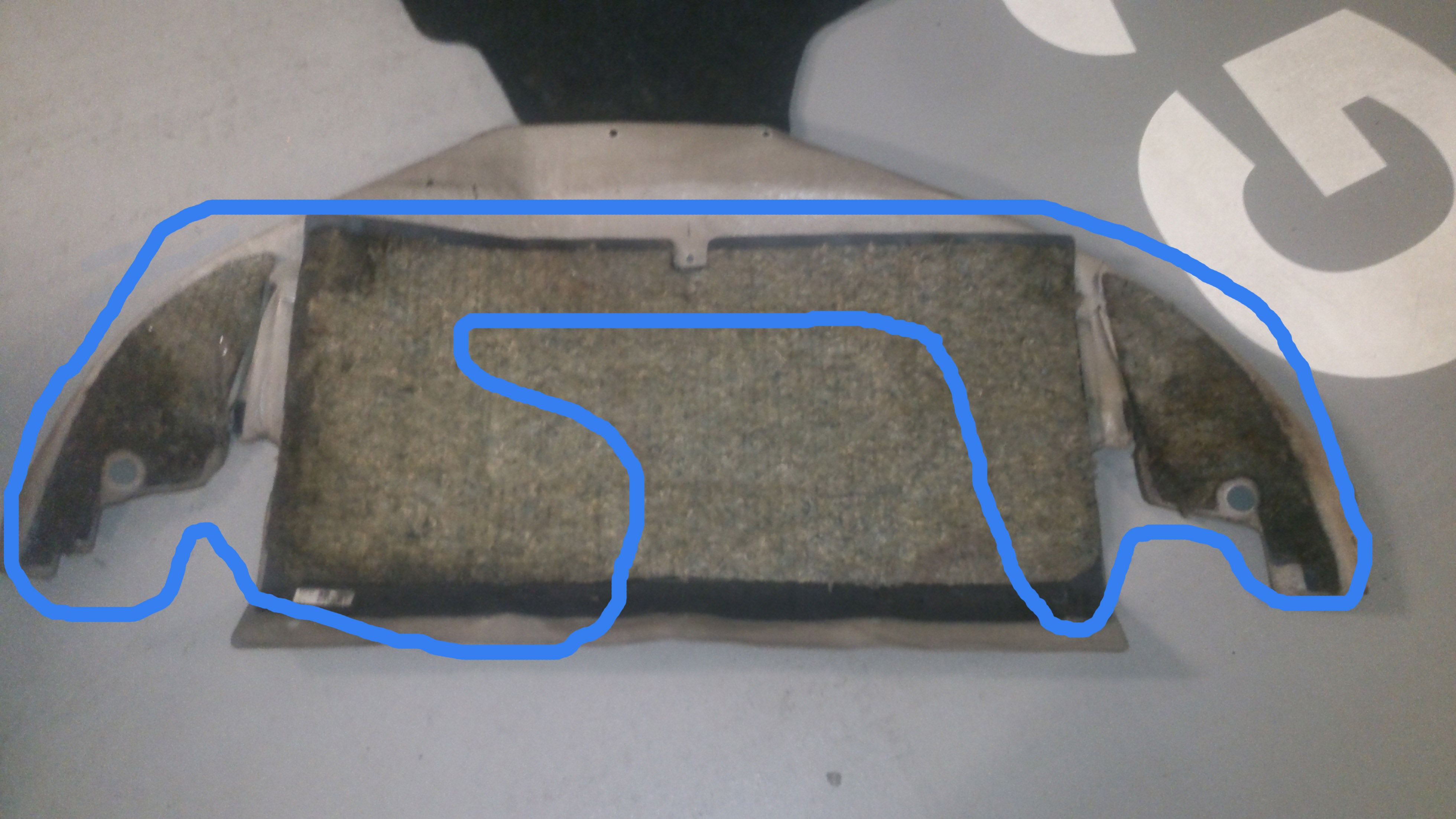

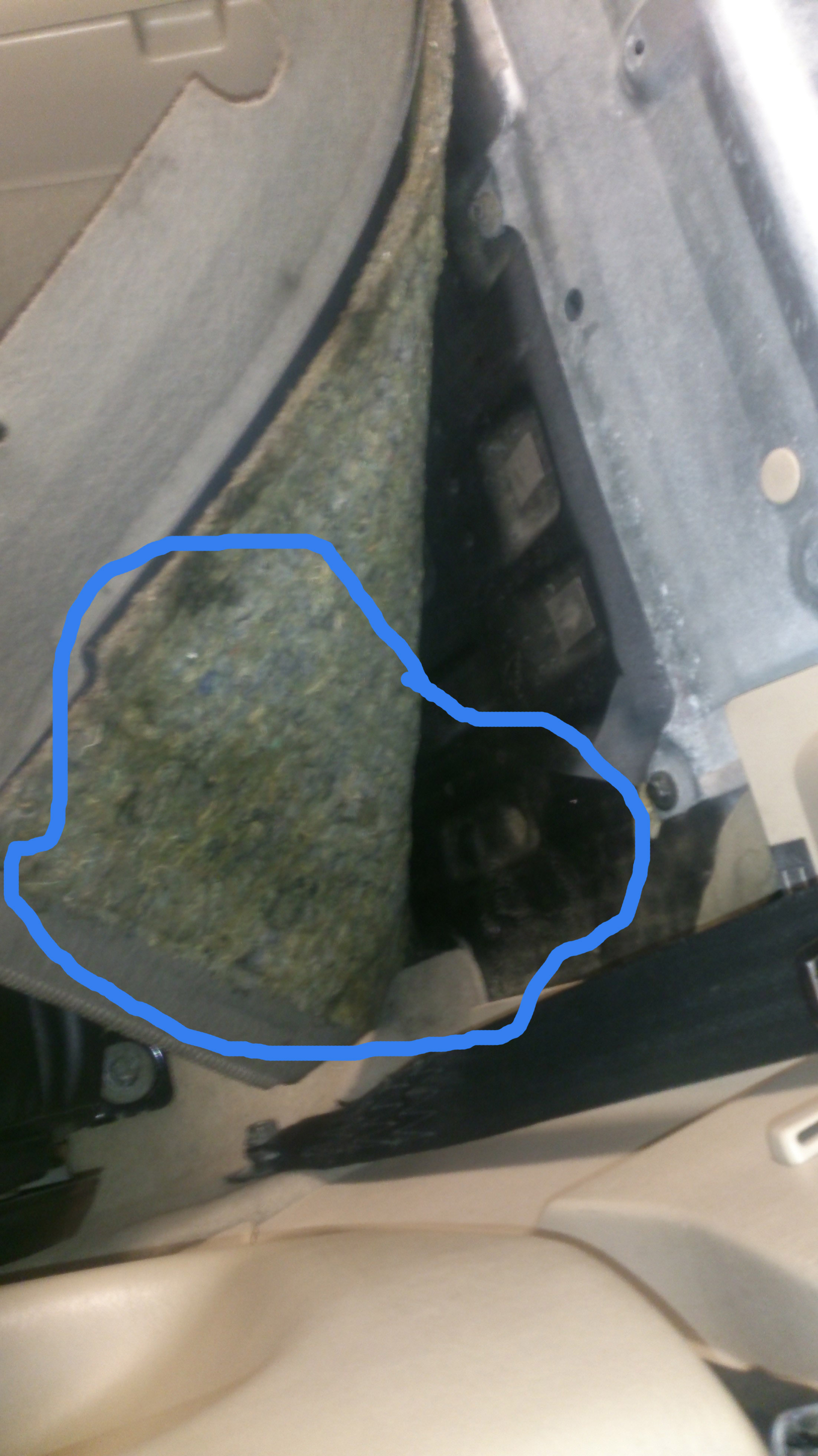

Tak jsem dneska pročistil kanálky, jeden byl docela ucpanej, ale protékal. A druhá hadička tam vůbec není, takže mi to asi teče do prahu. Nemáte někdo jednu přebytečnou nebo dá se koupit? Jinak jsem sundal kus látkové výstelky pod střechou a tam na mě čekalo nemilé překvapení. Byla skoro celá prolitá vodou. Výstelka za řidičem byla jen z části nasáklá viz foto.
Za řidičem - modře je zvýrazněné co bylo mokré
Pod zadním oknem - otočená
Chybějící hadička

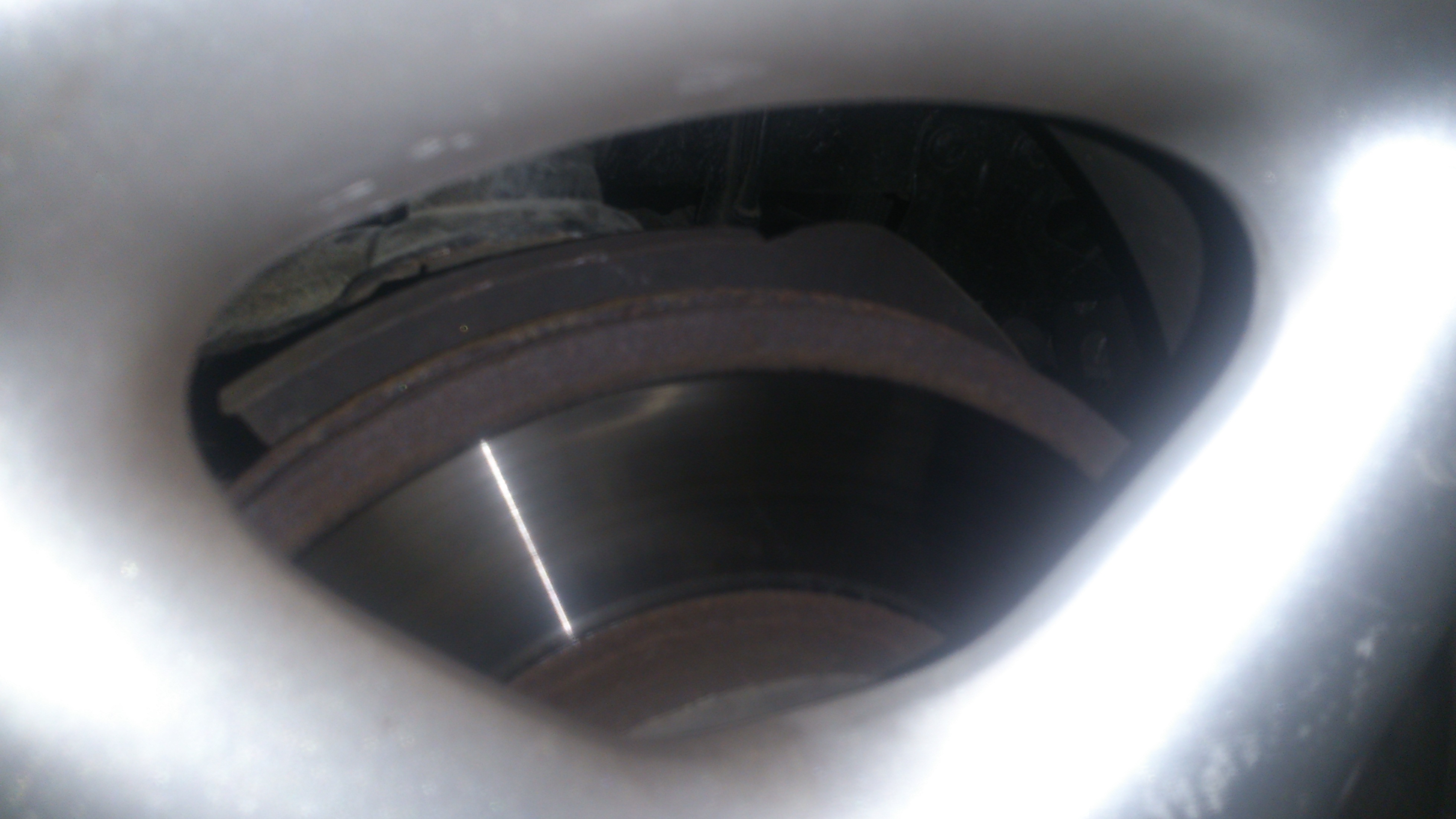

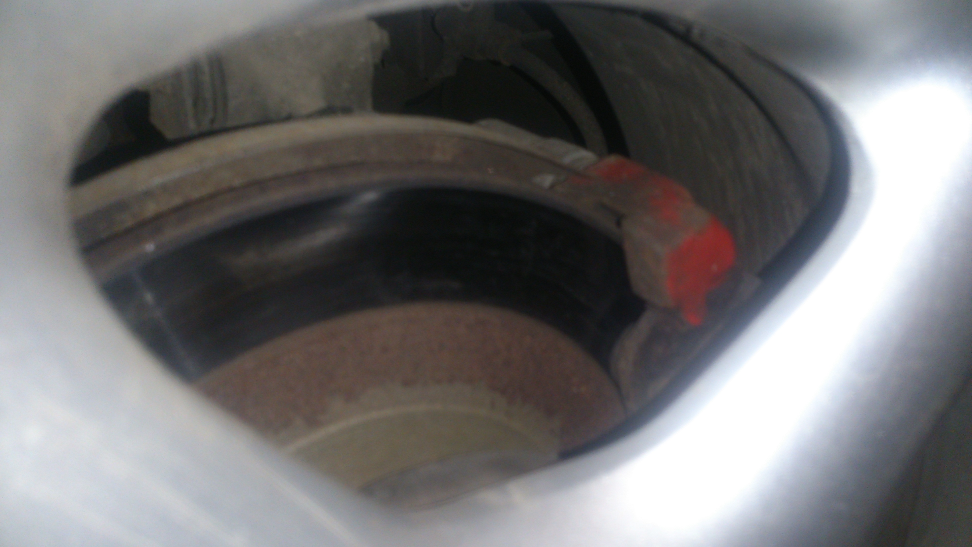

Nicméně ty brzdy mě trošku děsí, nevíte někdo co s tím? To asi bude chtít komplet výměnu, že? :-/
Přední kotouč
Zadní kotouč

Příspěvekod LordJames » 25 bře 2014, 21:39
tech brzd se zas tak moc neboj...z fotky tezko posuzovat, ale po cely plose kotouce to urcite nebrzdi :) jestli se dostanu k autu, tak ti vyfotim moje. Ta predni mi zvlastni prijde, ale zadni asi ok. Uz z ty fotky sam vidis, ze je tak velka desticka, tak to logicky nemuze brzdit vsude

Příspěvekod Felly » 25 bře 2014, 21:41
Ale co to je? :D To vypadá jak kdyby tam byli nějaký divný malý destičky nebo co :D
