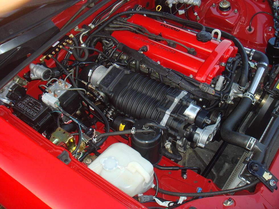

Nakoniec som sa rozhodol pre eaton mp62 - coldside ,co znamena ze je namontovany priamo na sacom potrubi.Vacsina instalaci je hotside - kompresor je umiestneny na lavej strane nad vyfukovym potrubim.Je tam viac miesta,je mozne ist do vyssich vykonov ,pretoze je mozne jednoducho namontovat intercoler.
Coldside je komplikovanejsi na instalaciu,ale koli minimalizacii objemu vzduchu medzi skrtiacou klapkou a sanim je reakcia na pridanie plynu okamzita.
Nejake blizsie tech info>
Kompresor je namontovany priamo na miesto povodneho nasavacieho potrubia na platformu ,v ktorej je osadeny aj otvor pre piaty vstrekovac.
Skrtiaca klapka je pouzita 75mm BBK (montuje sa napr.aj do Ford Mustang 4.6), nasavanie s otvorenym filtrom je vyvedene dole pod kompresorom nad prednou napravou. Premiestneny je IAC ventil, je pouzity novy podtlakovy distribucny blok.
Bypass ventil je namontovany priamo na eaton, ma vlastnu podtlakovu regulaciu.
Pomer medzi kladkami je 1:1,6 (kladka na klukovom hriadeli ma priemer 105mm,na kompresore 65mm) max. pretlak je 0.6 barov.
Klinovy remen je napinany kladkou s napinakom. Riadiaca elektronika je zatial pripojena k povodnej ECU, (piggy back).
Podla podtlaku oneskoruje predstih zazihu a riadi dodavku paliva do povodnych vstrekovacov a tiez ovlada piaty pridavny vstrekovac, ktory pomaha zmes aj chladit. Riadiaca elektronika je zvlast nastavitelna v troch pasmach otacok (0-2800,2800-5000,5000-7000)
Povodne vstrekovace (240cc) som nahradil za seriove vstrekovace z atmosferickej Toyoty Supry 3.0 (315cc). Pasuju bez uprav a este bezproblemov dokazu s povodnou ecu drzat volnobeh.

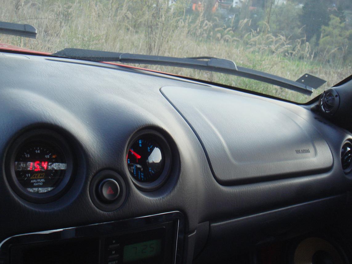

Na monitorovanie spalenej zmesi a nastavenie mnozstva paliva sluzi sirokopasmova lambda sonda Bosch spolu s a/f metrom, umiestnenym v povodnom ventilacnom otvore. Vedla je budik na meranie tlaku priamo v nasavacom potrubi.Spojku som pouzil exedy,zotrvacnik je povodny,brzdy su zimmerman ventilovane ,platnicky ebc green stuff.

motor
