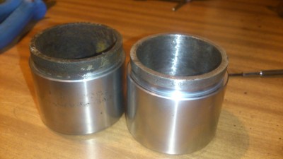

Tak jsem volal do mazdy, sada na "opravu brzdičů" (prachovka a těsnění - stojí 2000 bez DPH... To jako myslej vážně? :-!

V mazdě to je dost za nesmysl, minulej rok sem to zjišťoval, opravna sada za třmen snad přes 2k...
pístky sem kupolal v autokelly za cca 300kč/ks a opravnou sadu třmenů v Automatějček (kamenej odchod nad Libenskym nadrazim) taky cca 300kč/1třmen

To je sileny... Ted mi je vyfoukli kompresorem, tak to vycistim a uvidim co s tim :)

Příspěvekod kopac » 10 dub 2014, 13:53
no, koukneš a vidíš. já měl na vnější válcové ploše (funční ploše) předních pístků odlepenej chrom => pisty KO
jestli tam máš nejaký malý rýhy co jsou rozleštit s nimimálním úběrem, mělo by to být dobrý (takhle sem si rozleštil zadní pístky a zatím je to OK)

Příspěvekod radep » 10 dub 2014, 17:00
Když máš na té pracovní ploše poškození sahající do hloubky - od kapaliny eroze. Tak budeš potřebovat nové, nebo ti pravděpodobně budou sáknout časem. Já je měl celkem ok po vyčištění 2000 šmirglem. Pár drbek na nich bylo, ale to jsem kašlal a těsní ok zdá se :-)

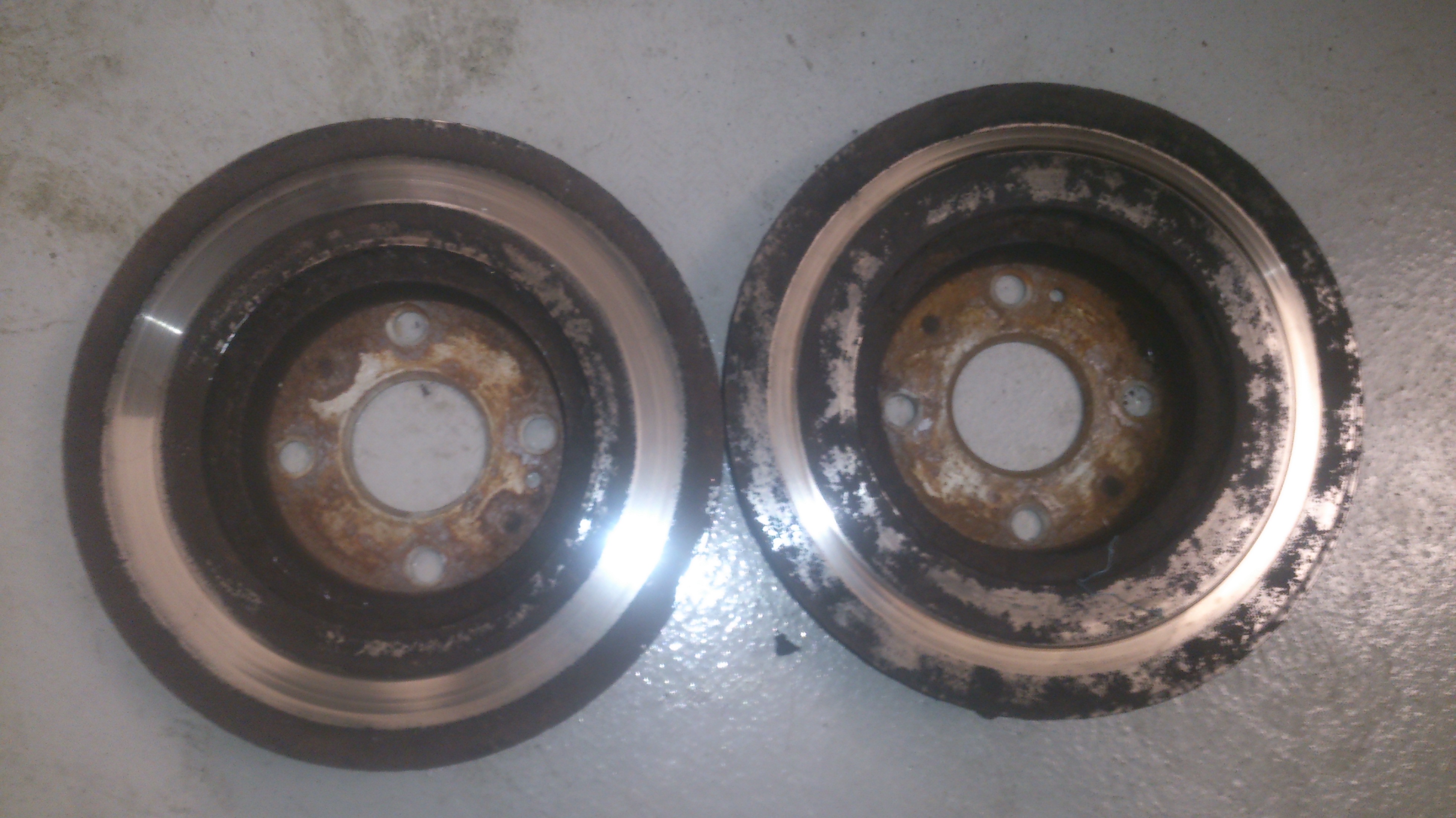

Jinak jsem si vyfotil kotouče, to jsem fakt nikdy neviděl :D
Repas brz je úspěšně za mnou, sice jeden píst má trošku korozi do hloubky (viz foto), ale nic velkýho - snad.
Počítám s tím, že při další výměně budu vyměňovat i písty a těsnění.
Zejtra mi přijdou kotouče s deskama tak to nacvaknu.
