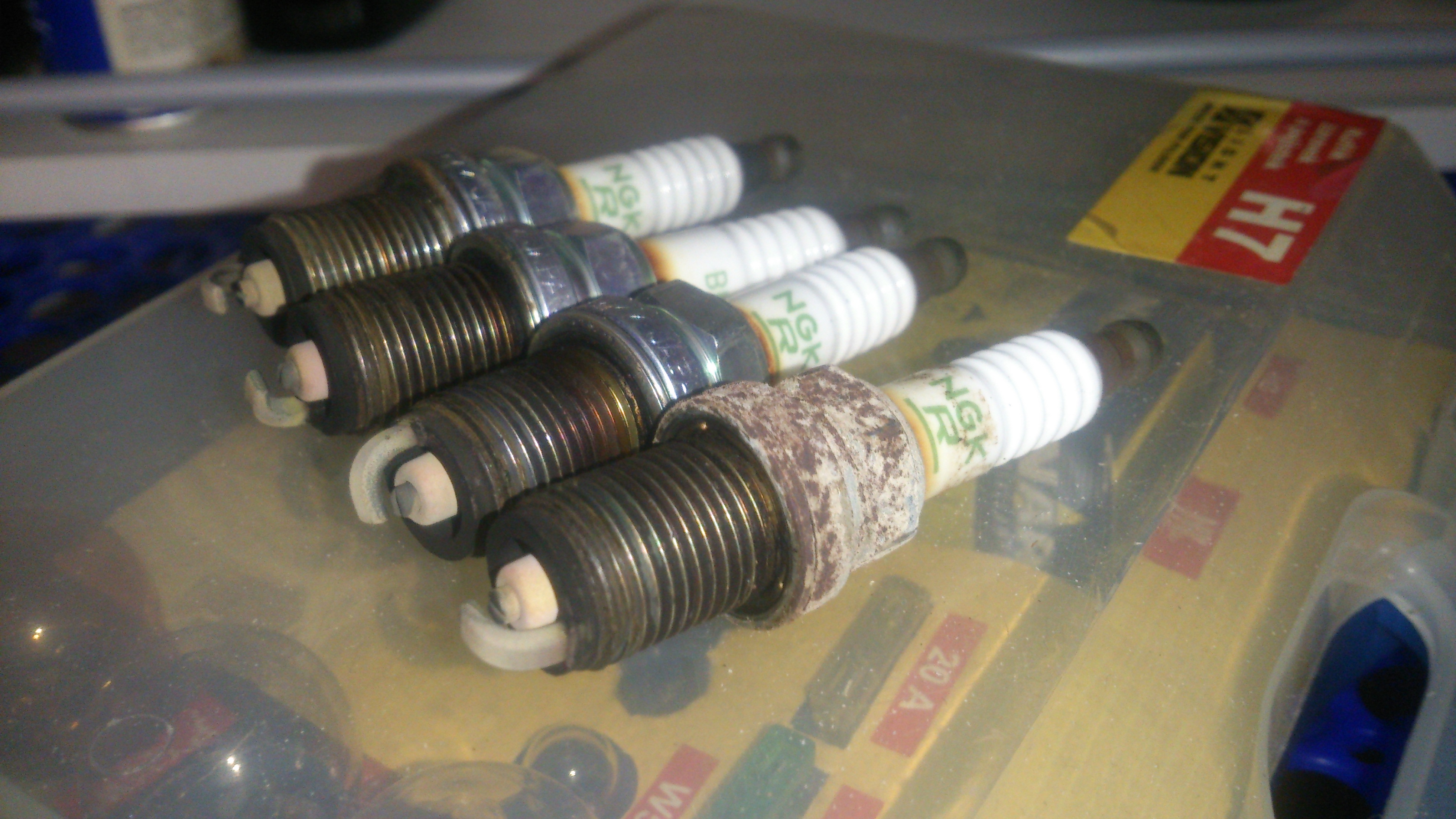

Mě to blikne jak jsi říkal krátce a dlouze, což by znamenalo 11, ale já tam nikde 11 najít nemůžu, nebo jsem uplně slepej :D
Jinak starý svíčky byly docela jetý, jedna upně prorezlá :D a vytáhnout je ven, to byl taky porod :D

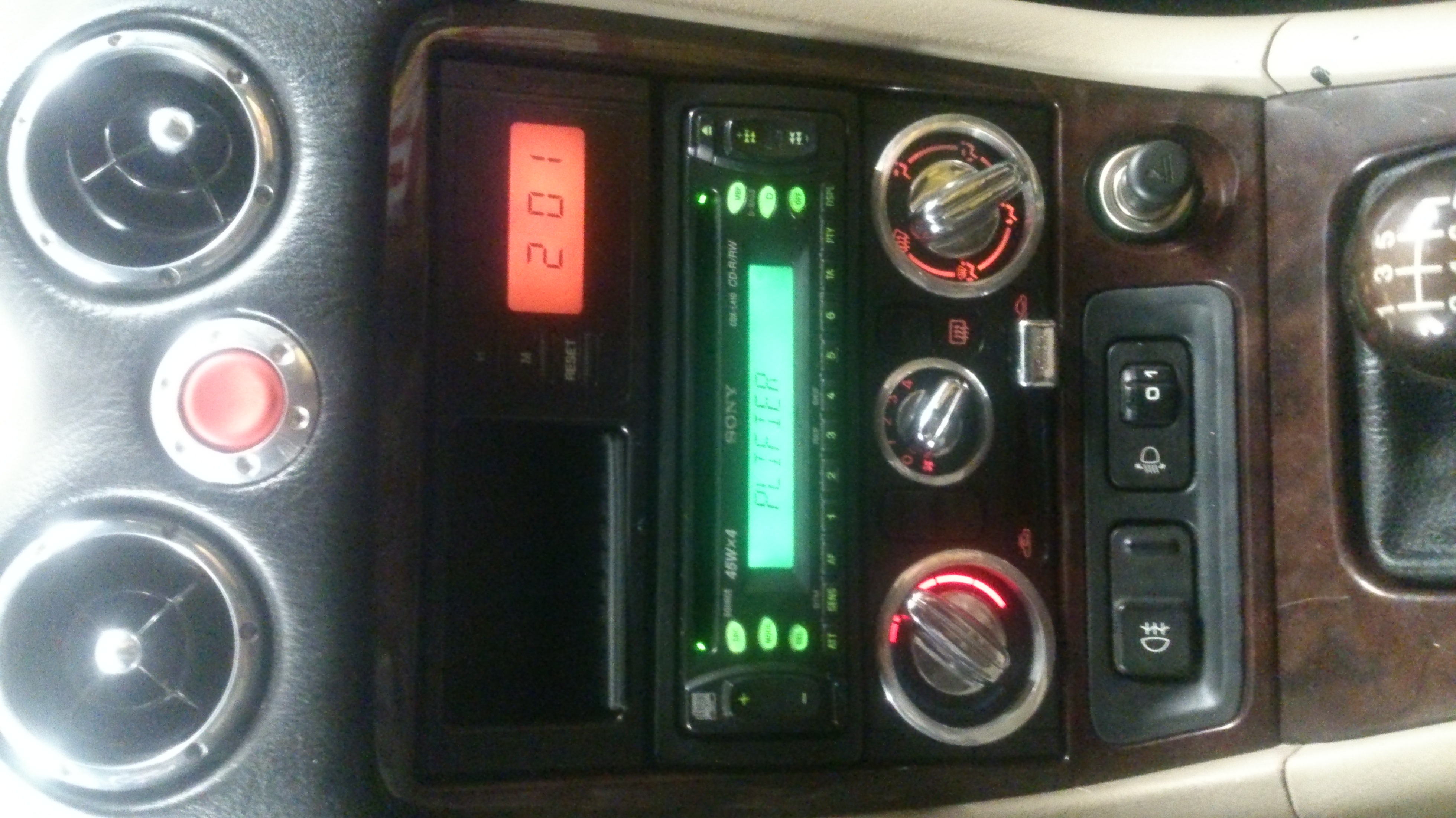

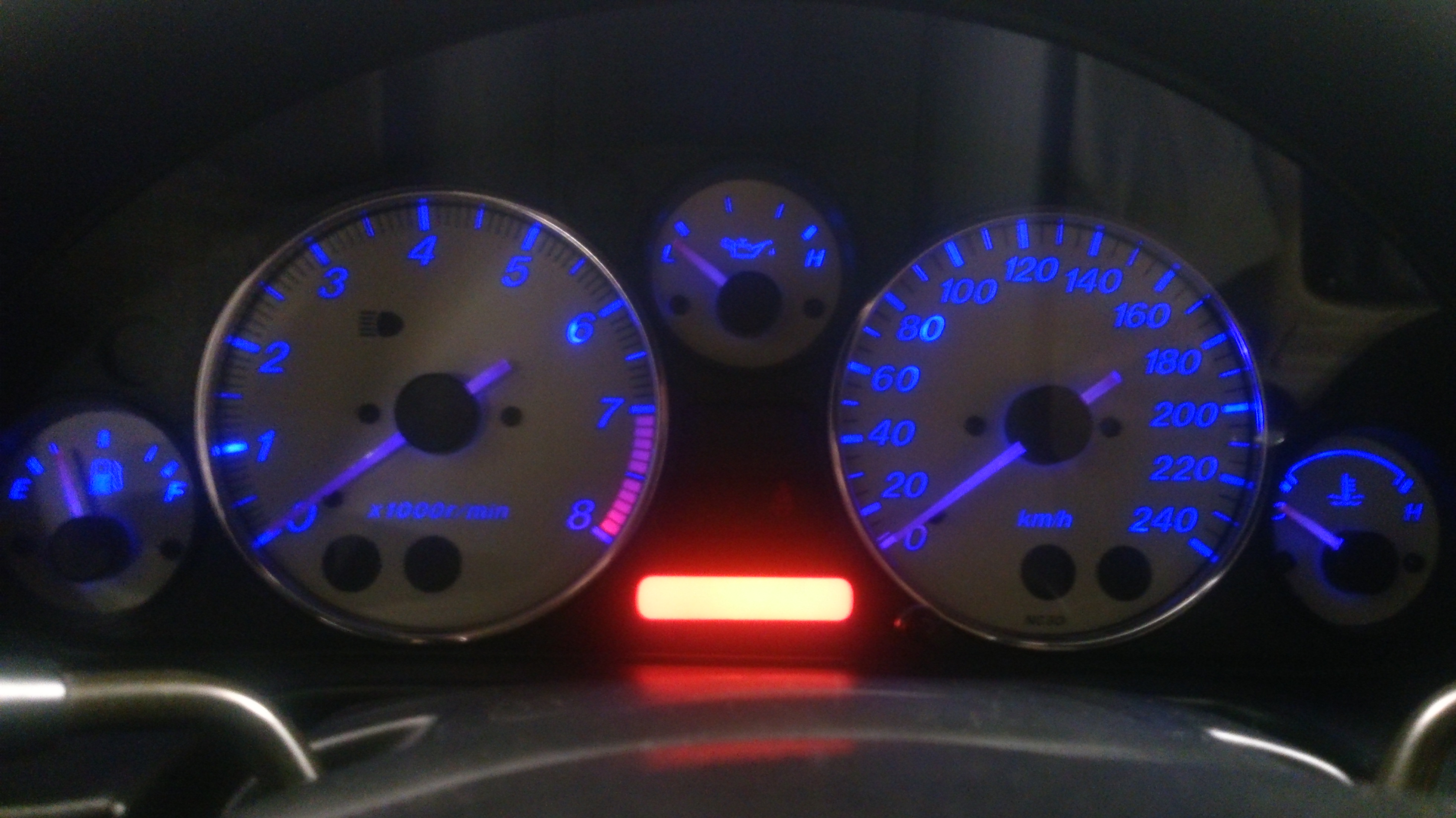

Jinak, dneska jsem se trošku povrtal v elektrice.
Vyřešil jsem to naprosto elegantním způsobem :D
Místo 4 zelených žárovek jsem koupil 4x modrou led.
A tam kde bylo zelené osvětlení tlačítek atp, tam jsem jen sundal z těch žárovek tu zelenou "gumičku" a přebarvil jsem je oranžovou lihovkou.
Výsledek mě mile překvapil :)
A pak jsem ještě vyměňoval rádio za své staré z minulého auta, škoda jen, že nemá také oranžové podsvícení, ale stejnak ho hodlám vyměnit až bude čas/peníze/nálada.
Přemýšlel jsem, jak to vykoumat, aby se vždy při zapnutí rádia, třeba i jen na CD, nevyjížděla anténa. --Nic jsem nevymyslel-- :D
Ale pak jsem omylem při nastavování času kliknul na tlačítko TA a milá anténa se poroučela dolů. Takže teď když hraju na CD je anténa dole a když zapnu rádio, tak teprve pak vyjede 8-)
